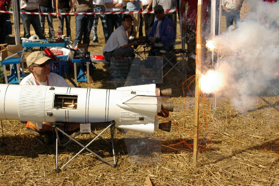

Hier der Magnealite - Extreme Zünder für die Ariane 4, er war verantwortlich für die Zündung des M-Motors ! Der Zünder wurde an einem einem ca. 4mm dicken und 1m langem Holzstäbchen angebunden, damit er immer zuoberst bleibt und als Kopfzünder wirkt. Er besteht aus 2 gefalteten SNO-Zündern (gedippt in Magnalite) und einem BlueThunder-Grain, der als Zündverstärker wirkt. Die anderen Motoren (H & K) wurden ebenfalls mit einem SNO gezündet, auch gedippt im Magnalite Pyrogen.
Fly High & Recover Safe Dany Flury ( ARGOS WebMaster & Ariane 4 Team, Schweiz) / EURocketry Forum
Verein: AGM, TRA #10753 L3
Beiträge: 2578
Cool, cool.. gefunzt hat es ja wirklich top ! Aber welcher Motor geht bei so nem Funkenflug auch nicht an..  .. Wahnsinn ! Gut, dann haben wir nen Zünder der Wahl. (Foto by Tom Stach.. (musste es verkleinern, sonst gäb´s wieder ne Scrollerei ;-)) Folgende Datei wurde angehängt:
