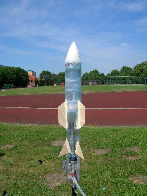

Ich habe das Glück von Karl Gum eine seiner Profirampen zum Ausprobieren zur Verfügung gestellt
bekommen zu haben (Jaja der Mann ist total nett, man muss nur mal Kontakt aufnehmen).
Die Rampe fünktioniert bekanntlich mit dem vollen Durchmesser der Flasche als Düse und was soll ich
sagen, die Dinger fliegen gefühlt zumindest tatsächlich merklich höher. Fliegen ist allerdings nichtz
ganz das richtige Wort, sie werden mehr geschossen, die Anfangsbeschlleunigung ist der Wahnsinn.
Hier die Rakete auf der Rampe

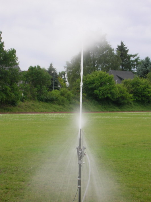

und wech ist sie, '
Habe es bei ca. 20 Starts nicht geschafft die Rakete mit aufs Bild zu bekommen.

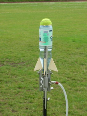

Noch 2 Bilder:

Funktioniert die nicht nach dem Schweißzangenprinzip oder sieht man die Schweißzange nur nicht?
Vorteile für den großen Durchmesser sind:
-das Wasser muss nicht lange mitbeschleunigt werden
-Die Geschwindigkeit nachdem das Wasser raus ist ist viel höher
Nachteile:
-nicht das langsame Startfeeling wie 1kg auf 9mm wink
-hoher Luftwiderstand
Aber ich denke mal das sich Vor und Nachteile ziemlich ausgleichen und einwenig Zisch´n´weg hat nochnie geschadetbig grin

Auf dem Sportplatz haben sogar einige meiner Kollegen Fussball gespielt, aber wir haben (zum Bedauern
deiner Kollegen) niemanden "erwischt", die Raketen schießen sehr senkrecht nach oben.
Das Schweißzangenprinzip kommt bei der Hobby-Rampe von Karl Gum zum Einsatz, dies ist die Profi-
Variante. Laut Aussage des Konstrukteurs dicht bis 20 bar, konnte ich noch nicht ausprobieren.
Gruß Stefan
